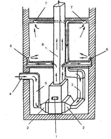

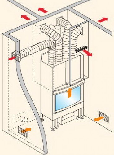

При печном отоплении, если грамотно делать, вполне достаточно одной печки. Вся суть здесь не в их количестве, а в построении грамотной системы воздушного отопления. Нет, можно конечно и в каждой комнате по печке поставить, но для чего?
Выглядит это примерно вот так, только здесь не печка изображена, а каминная топка,но смысл от этого не меняется:
Делается специальный короб, от которого идут гибкие воздуховоды во все помещения, по которым поступает горячий воздух.

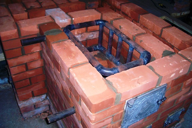

Можно так же сложить печь с водяным контуром и у вас будет водяное отопление по всему дому в дополнение к печному.
Первое изображение это процесс кладки/изготовления и второе это уже готовая печка
