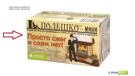

На мой взгляд лучше начинать с простого, возможно дымоход давно не чистили, на стенках (внутренних) дымохода образовался значительный слой сажи.
Отсюда плохая тяга, задымление.
Мы покупаем вот такое
химическое средство чистки дымохода от сажи "Полешко", просто сожгите его в топке печи и этого будет достаточно.
Уложили брикет в топку печи, подожгли упаковку и закрыли дверцу.
Но предварительно осмотрите дымоход (каналы дымохода изнутри), на наличие посторонних предметов (листья, ветки и.т.п, если дымоход кирпичный, проверьте нет ли выпавших кирпичей), если они есть, в начале производится механическая очистка, а выпавшие, из кладки кирпичи устанавливаются на место.
