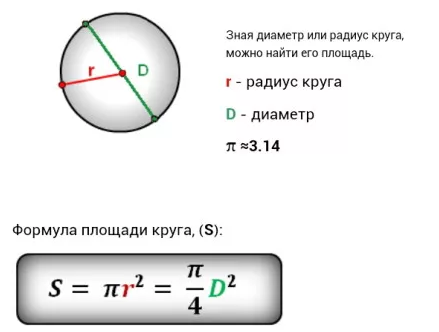

Для начала поймем что такое "сечение" а что такое "диаметр" провода. Диаметр это расстояние между сторонами круга прошедшее через его центр, иными словами толщина. Сечение провода это площадь круга (торца провода) Зная диаметр провода мы можем вычислить площадь поперечника по формуле.

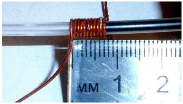

Диаметр провода легко измерить двумя способами -
1 это микрометром (более точный способ нежели посредством штангенциркуля)
2 это с помощью линейки -
В последнем случае, жила провода очищенная от изоляции плотно наматывается на любой гвоздь или карандаш, виток к витку. Измеряется линейкой и полученный результат делится на количество витков, получаем диаметр жилы.

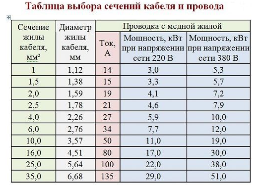

Теперь зная диаметр, можно воспользоваться вышеприведенной формулой для частного случая, а для общих можно воспользоваться вот этой готовой таблицей соотношения диаметра и сечения.
