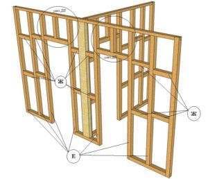

Стены лучше делать по каркасно-обшивочной технологии.
То есть возводится каркас из бруса, далее уже, или гипсокартон, или ОСП, или фанера, или вагонка, причём с двух сторон, средний слой утеплитель, к примеру минеральная вата, это ещё и звукоизоляция не плохая.
Каркасная стена не нагрузит перекрытие в отличии от тех же пазо-гребневых плит которые предлагает Ваш мастер.

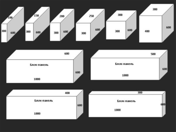

Если сомневаетесь, сделайте из пенобетона, это очень лёгкий материал, берите марку от D600 до D900 при толщине в 10 см ну или что вам больше подходит:
