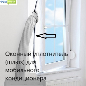

Мое мнение, самостоятельно и без опыта, можно установить только мобильный кондиционер.
Понадобится крестовая отвёртка и все.
У нас в комплекте с таким кондиционером шел оконный уплотнитель, он же шлюз.
Шлюз на липучках и молнии.
Открываем створку окна, очищаем оконную раму и торец створки от пыли и грязи, обезжириваем.
Нарезаем "липучку" ленту по размеру, она самоклеющаяся, крепим её к оконной раме и к торцу открытой створки.
Разворачиваем шлюз и приклеиваем его к "липучке".
Далее крепим воздуховод к фланцу мобильного кондиционера, хомут затягиваем отвёрткой.
Выводим воздуховод через шлюз и застегиваем (плотно чтобы наружный воздух не попадал в помещение) молнии.
Далее включаем вилку кондиционера в розетку и запускаем мобильный кондиционер.
Получать разрешение на установку мобильного кондиционера, нет необходимости.
