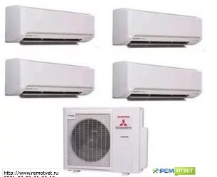

Так же к понятию "кондиционер" относятся вот такие мульти сплит-системы.
Эта система состоит из одного наружного бока и множества внутренних, количество внутренних блоков может быть разным.
И более того, к каждому внутреннему блоку идёт свой отдельный пульт управления, то есть блоки могут работать на разных программах.
Если у Вас такой кондиционер, то внутренние блоки можно установить в каждой комнате частотного дома, а наружный блок устанавливается на более затенённой наружной стене дома, и как правило это не фасад (чтобы не портить внешний вид дома), хотя можно установить и там.
