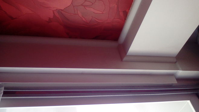

Случился только один казус: ближе к финалу ремонтных работ явились газовщики с установкой счетчика. Поэтому ниже замаскированной трубы отопления теперь поселился гофрированный шланг подачи газа. А возможно, они бы мирно ужились в одной гипсокартонной конструкции. Сейчас в кухне трубы выглядят вот так

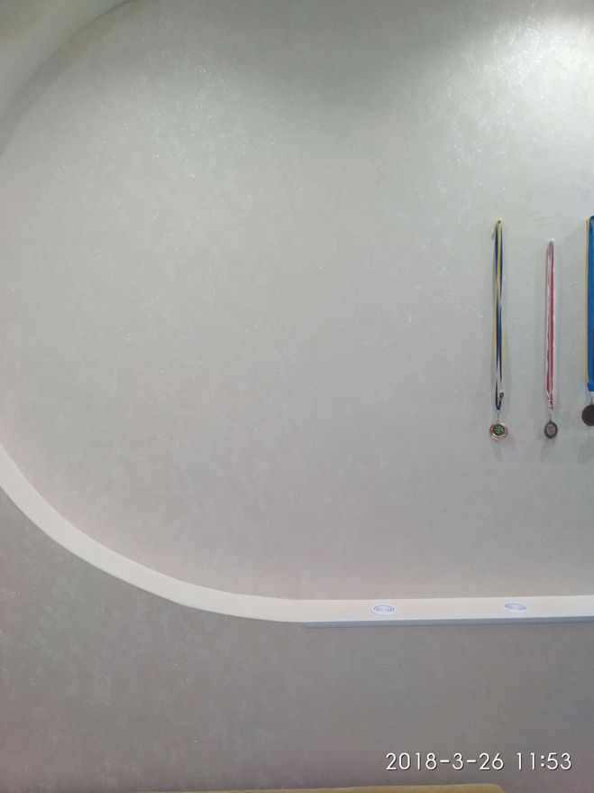

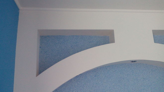

Гипсокартонная конструкция - самый простой и надёжный вариант. Из него можно выгнуть конструкцию любой конфигурации. Мы сделали овальную: внизу есть полочка, на которую можно поставить нужные вещи, а чтобы тепло от трубы выходило - есть специальные решётки, которые вставляются в вырезы.
