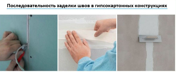

Оказывается ГКЛ способен впитывать влагу и деформироваться от перепадов температур. Эти колебания незначительны когда есть куда расширяться или наоборот- суживаться. Если же не будет зазора, то деформация одного листа приведёт к короблению всего покрытия. Заделать швы не составляет большого труда. Достаточно применить ленту серпянку и зашпаклевать.
Несколько слов о самом зазоре. Между плитами он должен составлять около 5мм. До пола и до потолка- около 1см.
