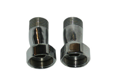

Можно ли при замене смесителя, оставить эксцентрики от старого смесителя, или их надо менять?

Вообще это не такое сложное дело, заменить старые эксцентрики на новые. Если делать на совесть, лучше выкрутить старые и вкрутить родные. Из плюсов - это комплектные эксцентрики и их резьба, которая обращена к смесителю, гарантированно плотно подходит к гайкам на смесителе, а значит и соединение будет более прочным. Сейчас производителей сантехники очень много, и вряд ли они до мелочей будут придерживаться общего шага и высоты резьбы. Бывает такое что гайки с одних смесителей завинчиваются на неродные эксцентрики, что называется, "со свистом" и держатся хлипко. Есть дорогие модели смесителей которые используются только в комплекте со своими эксцентриками, иначе, в случае выхода из строя смесителя, покупатель лишается гарантии (встречал такое в описании немецкой сантехники)
Хотя эксцентрики и не имеют движущихся деталей и периодически не подвергаются жесткому воздействию, но железо все равно "устает" и если смеситель еще времен советов, то думаю нужно менять его вместе с эксцентриками. Иначе даже имея новый смеситель вы не застрахованы от неприятных неожиданностей со стороны старых элементов.
Если уж времени в обрез, а ваши старые эксцентрики не так давно устанавливались и гайки смесителя садятся на них отлично, то можете ставить смеситель и на них, предварительно хорошо осмотрев торцы эксцентриков, в которые будут упираться в прокладки на смесителе, а посему должны быть очищены от накипи и грязи. Посмотрите не натяну ты ли витки резьбы, нет ли сорванных.
Есть еще одна весомая причина не менять старые эксцентрики. Это если внутренняя разводка ГВС и ХВС очень "уставшая" и в частности места крепления смесителей. В таком случае, лучше либо оставлять старые эксцентрики и на них ставить новый смеситель, либо менять систему и опять же делать на совесть. Тут уже на выбор хозяина объекта (заказчика)

Однозначно надо менять эксцентрики только если у Вас уставлен Советский смеситель, в таких смесителях гайки на эксцентриках,
в современном варианте гайки на смесителях, а не на эксцентриках.
Из личного опыта могу добавить, эксцентрики от старого смесителя стоят уже на 3-е смесителе, всё в порядке всё работает.
Проверьте и при необходимости прочистите отверстие в эксцентриках и всё на этом.
Так же учитывайте глубину чашек нового смесителя,
если чашки глубже, то возможно эксцентрик будет коротким, или длинным и в этом случае эксцентрики лучше заменить на "родные" (идут в комплекте со смесителем).
Основание для замены эксцентриков может служить только их повреждение, если они у вас в нормальном состоянии, а именно сам корпус не треснут и не повреждён, резьба нормальная, эксцентрик не болтается, тогда можно и старый оставить.
Особое внимание при осмотре уделите поверхности к которой будет прилегать прокладка, чтобы на ней не было выбоин и повреждений, иначе вода будет сочиться из-под гайки.
Тем более, что эксцентрик новый, который идёт в наборе со смесителем, может не всегда отличаться лучшим качеством, чем тот который у вас установлен.
Несколько дней назад сам поменял смеситель, эксцентрики не только были хорошими (сто мне повезло), но и ещё замурованы в стену, и чтобы их поменять надо было выдалбливать штукатурку, а которые лежали в коробке ещё и качества хуже, чем которые стоят.
