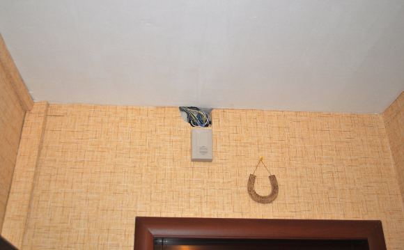

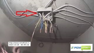

В правилах ПУЭ нет явной однозначности касающихся натяжных потолков и распределительных коробок.
Если провода"раскидывают" под потолком, то там же её и устанавливают, вот фото для наглядности.
Полотно натяжного потолка, в общем-то можно снять при необходимости нет тут особых сложностей.
