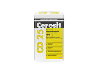

Поэтому лучше приобрести ремонтный цементный раствор (ремонтная смесь), вот не плохой Ceresit CD 25
(Церезит) подойдёт если стяжка бетонная, это мелкозернистый состав.
Наносится слоем от 5 до 30 мм, предназначение ремонт трещин заполнение выбоин (наш случай) и.т.п.
Смесь высокопрочная, эластичная, устойчивая к механическим нагрузкам, можно использовать и внутри и снаружи помещений, влаго и морозоустойчивая смесь.
Разводим ремонтную смесь водой.
Заполняем углубление смесью, далее протягиваем шпателем заподлицо с поверхностью.
Та самая поверхность по сути "маяк".
Всё, через 5-6 часов поверхность готова к монтажу финишного полового покрытия, или готовим дальше под покраску.
