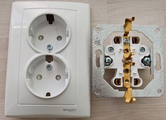

Сразу хотелось бы определится в понятиях. Потому как не редко путают двойную розетку и две одинарных в одной рамке, а это принципиально.
На фото ниже изображена именно двойная розетка, могущая войти в стандартный подразетник. Она смонтирована как правило на одной шине и общая максимально допустимая нагрузка, обозначенная на ней, складывается из нагрузок взятых одновременно с обоих гнезд. Если двойная розетка на 16 ампер, значит они делятся на два гнезда. Можно и с одного гнезда взять 16 Ампер, при этом второе должно быть пустым.

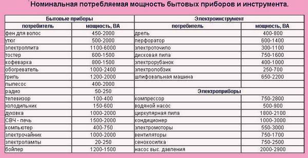

Вот примерные мощностные характеристики бытовых приборов, которые можно взять за ориентир -

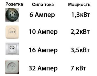

А для того что бы было удобнее считать сразу приведу допустимые киловатты для основных номиналов розеток -
Розетка на 6 Ампер - допустимая мощность 1380 Ватт;
Розетка на 10 Ампер - допустимая мощность 2300 Ватт;
Розетка на 16 Ампер - допустимая мощность 3680 Ватт.

Чтобы узнать какую нагрузку выдерживает двойная розетка (тут важно не путать двойную и сдвоенную розетки, это разные устройства) ознакомьтесь с информацией на корпусе розетки.
Там указано на сколько ампер розетка.
В амперах измеряют силу тока, а мощность бытовых приборов измеряется в Ваттах или Киловаттах.
Вот таблица для ознакомления

Если двойная розетка на 16 Ампер, то можно подключать бытовые приборы мощностью до 3,5 кВт (это мощность на обе розетки, а не на каждое "гнездо").
Розетка на 10 Ампер 2,2 кВт.
На 32 Ампера, 7 кВт.
Смотря какая розетка, определись с мощностью бытовых приборов, причём мощность суммарная, потому что розетка у нас двойная.
Вот таблица мощности некоторых бытовых приборов и электроинструмента.
Так к примеру, в двойную розетку на 16 Ампер можно одновременно подключать микроволновку и перфоратор, или пылесос и телевизор и.т.д.
Двойная розетка от одинарной или двух розетках рядом отличается лишь тем, что к корпусу двойной розетки крепятся три провода: фаза, рабочий ноль, земля.
А разделяются они на две розетки уже при помощи встроенных дорожек в самом корпусе розетки.
