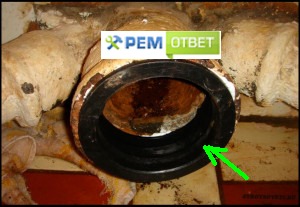

Если он подсоединяется к чугунному тройнику канализации сотки, то в начале на герметик устанавливается вот такая манжета,
в которую (и тоже на герметик) заходит горловина унитаза.
Иначе при сливе воды из бачка унитаза, будет щель и протечка в этом месте.
