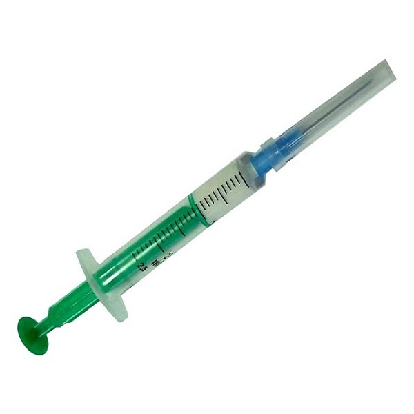

А вот электрические мясорубки лучше смазывать специальной смазкой, которую можно приобрести в магазинах по продаже бытовой техники, стоит примерно 100 рублей за шприц и около 500 рублей за тюбик. Смазку по правильному надо не реже, чем раз в год менять, но всё зависит от условий хранения и часов работы. Я допустим первый раз поменял через 5 лет.
