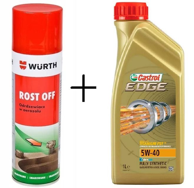

Можно использовать проникающие жидкости, можно тормозную.

Поверьте моему опыту, просто так смазать то место, где плоскогубцы двигаются, не получится, так как даже если смазка туда проникнет то надолго её не хватает. Если плоскогубцы уже заржавели внутри на оси где они двигаются, тогда необходимо предпринять следующие действия, которые я опишу ниже.
1 - Снимаете с плоскогубцев пластиковые ручки. Далее берёте газовую горелку ручную или автоген нагреваете до красна ту часть плоскогубцев, где находится ось, благодаря которой две части плоскогубцев могут двигаться при нажатии на ручки. Теперь необходимо в естественной температуре их остудить, сразу поливать водой не рекомендую подождите пока они немного остынут, уйдёт краснота.
2 - Не дожидаясь полного остывания начните разрабатывать плоскогубцы, пока они горячие, они будут нормально вращаться. В то время, когда вы будете их разрабатывать, проливайте плоскогубцы проникающей смазкой типа WD-40. Делать это надо достаточно долго: прыснули в сердцевину, раз 20 сжали разжали плоскогубцы, и опять повторили это действие, чтобы вся ржавчина, вся грязь оттуда вымылась.
3 - После того, как грязь повыходит оттуда, не стоит радоваться, теперь надо остаток грязи вместе с проникающей жидкостью вымыть оттуда маслом так как после того как жидкость высохнет, плоскогубцы опять перестанут работать. Операция такая же, как и с проникающей жидкостью - капаете немного масла в то место, где ось соединяет две части плоскогубцев, и начинайте их сжимать разжимать. Потихоньку масло будет чернеть и выходить оттуда вместе с остатками грязи. В идеале конечно добиться, чтобы масло перестало чернеть и после 20-30 нажатий оно не меняло свой первоначальный цвет.
