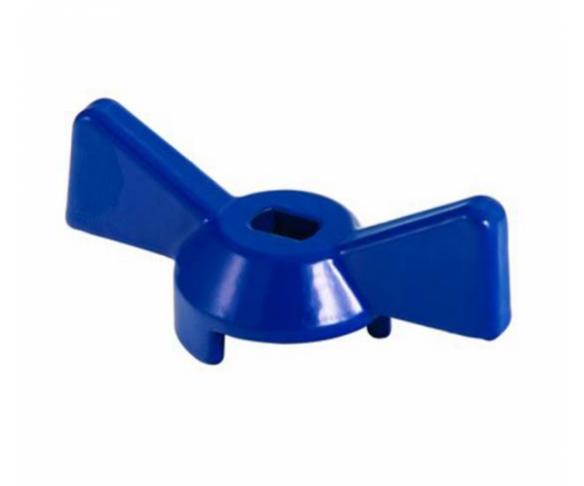

В случае если ручка шарового крана слишком длинная и упирается в стену при закрывании крана - её лучше заменить на ручку-"бабочку". Такие ручки продаются во всех магазинах сантехники и стоят от 20 до 60 руб/шт.
ручка -"бабочка"
