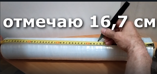

Берётся ножовка по металлу (зуб выбирать желательно мелкий), размечается место разреза. Хорошо подходит стандартный лист бумаги А4, обернуть его вокруг бобины, совмещая края и прорисовать тонким маркером. Преимущество в том, что лист широкий и не вильнёт в отличие от узкой изоленты.

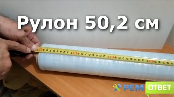

Далее разметка, можно рулеткой от края плёнки до места реза сделать отместки и далее отместки соединить сплошной линией по диаметру рулона.
Можно рулеткой отложить один размер и по диаметру рулона наклеить изоленту, далее по изоленте сделать разметку.
Вместо изоленты можно использовать бумагу (плотную).
То есть главная задача, дать хорошо видную (я маркером делал разметку) линию по диаметру рулона.
