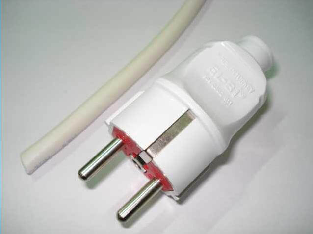

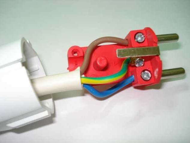

Но в принципе можно найти в продаже вот такую
разборную евро-вилку.

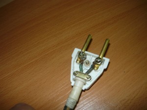

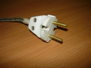

В начале разбираем старую вилку, выкручиваем 1 винт и "колем корпус" (или можно сразу отрезать провод, вилка уже не нужна.

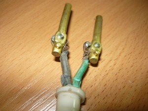

Далее откручиваем винтовые крепления на штырях (контакт) вилки.

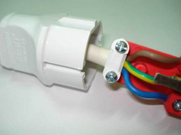

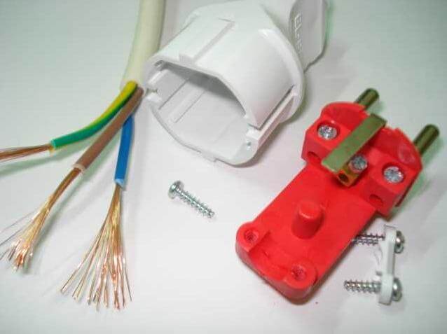

Затем откручиваем крепёж на евро-вилке и разбираем корпус.
Подсоединяем провода (полярность тут не важно, можно не обращать внимание) к евро-вилки и далее сборка корпуса в обратной последовательности.

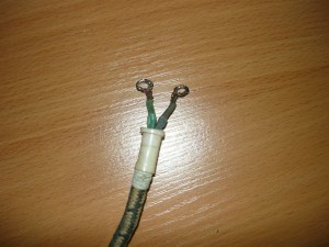

Отрезаем старую вилку, или просто разбираем, откручиваем провода (винтовые зажимы).

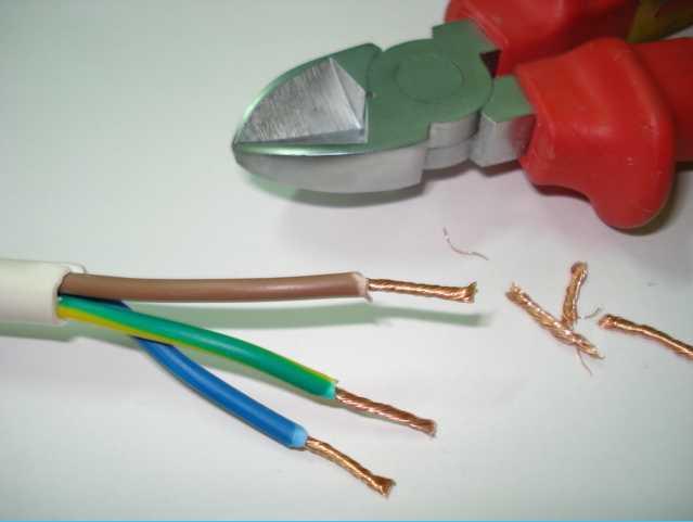

Зачищаем провода от изоляции примерно 15-20 мм провода должно быть оголено.
Тоже самое делаем с проводом идущим от евро-вилки.

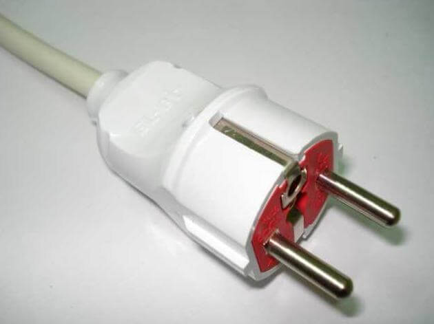

Так же важно учитывать (при выборе), те самые евро-вилки могут быть прямыми, могут быть угловыми.

Зачищаем провода. В зависимости от модификации новой вилки вставляем провода в специальные зажимы и затягиваем их.
См. на фото
Или как вариант Новый тип евро вилки
