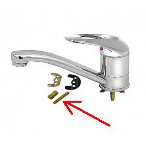

Определяемся как крепится смеситель к раковине, это может быть одна гайка,
или крепление на шпильках.
Откручиваем гайки гибкой подводки от фитингов.
Откручиваем гайку крепления смесителя, или откручиваем гайки со шпилек (ключ на 10-ь, реже 9-11-ь).
