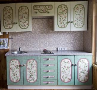

Если хотите дать старой кухне новую жизнь, реставрировать её, тогда можно отреставрировать фасад кухни следующими способами:
  • обклеить виниловой плёнкой;
  • использовать технику декупаж.
Первый способ реализовать проще, так как на рынке есть масса различных видов пленки, к тому же она довольно-таки дешевая. К тому же вы можете низ и верх обклеить различной плёнкой, что придаст вашей кухне больше шарму.
Процесс не затруднит вас. Сначала нужно осуществить замер с припасом на загиб, после чего вырезать заготовки.
Для удобства, фасад сначала нужно подготовить, откручиваем ручки, а поверхность обязательно очищаем и обезжириваем.
Клеим плёнку сверху вниз разглаживая поверхность не оставляя пузырей воздуха.
После этого можно возвращать фурнитуру на место.
Другой вариант реставрации - это декупаж. Материал вы можете приобрести в магазине, а клеить стоит на клей ПВА, после того, как декупаж сделан, поверхность стоит обработать акриловым лаком.
