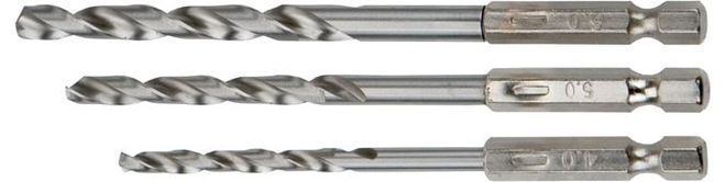

Вот изображение сверл, используемых для металла:

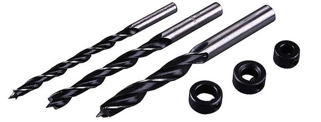

А вот аналогичные изделия, но уже для дерева:
Различия довольно таки очевидны, перечислим их:
  • самое такое наглядное отличие - пика (маленькое острие на конце) у сверл по дереву, она нужна для фиксации в поверхности. Сделать это можно только в мягком материале, в металле не получится;
  • сплавы, из которых сверла изготавливаются, само собой будут разными, у тех, что по металлу, сплав, естественно, будет прочнее;
  • угол, который образуется между кромками (режущими), для дерева это до 100 градусов (правда и для алюминия тоже), для металла - больше 120 градусов;
  • оттенок тоже может дать информацию - для дерева он серый (дешевые сверла для металла тоже такие), а если оттенок с чернотой или золотистый, то это уже повышенная прочность сплава.
