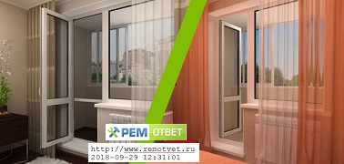

Дверь на балкон может открываться как на себя (то есть в помещение) так и от себя (на балкон, или лоджию).
То есть оба варианта имеют право на существование, вот наглядный пример
открывание дверей на балкон в 2 вариантах.
Но "по умолчанию" все балконы двери открываются на себя (в помещение), если хотите наоборот, то надо заранее об этом уведомить компанию которая изготавливает и устанавливает двери, или сразу балконный блок (дверь + окно).
