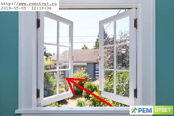

Но есть и исключения, другим словами в некоторых случаях лучший из вариантов, это установка вот такого окна
с открывающимися створками наружу.
Створки наружу экономят внутренние пространство помещения.
Например окна на балконе (у меня все они открываются наружу), экономия пространство лоджии, балкона.
Или окно которое установлено между балконом и жилым помещением, в этом случае экономится пространство жилого помещения.
Далее, у пользователя многофункциональный подоконник, он используется как столешница, или же на подоконнике цветы (или иные растения), бытовая техника.
Каждый раз всё это убирать с подоконника для открытия окна неудобно и лучший вариант, установка окна открывающегося наружу.
Окно может быть оснащено автоматической системой открывания (электрический привод) и в этом случае предметы на подоконнике или шторы на окне будут помехой при покрывании окна вовнутрь помещения.
Такие окна подключаются к системе "умный дом", но могут работать и автономно.
