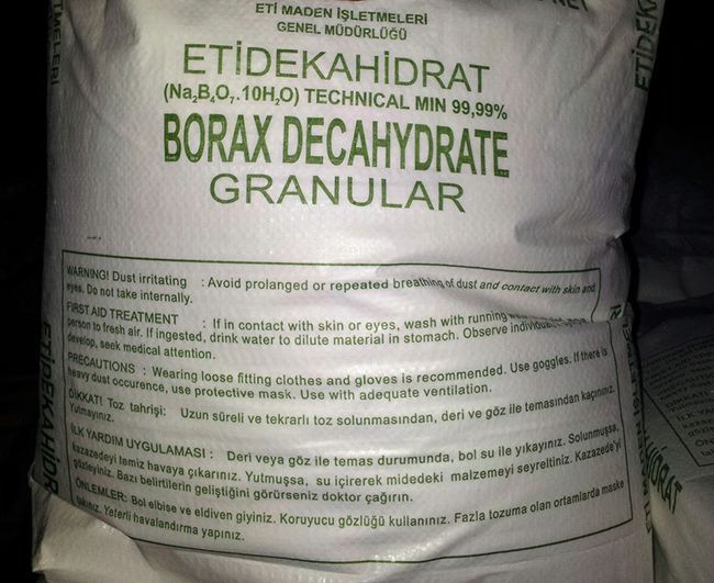

Натрия тетраборат
Кроме того, что натрия тетраборат (или просто Бура) применяется в смеси с поташем, его можно также и отдельно мешать.

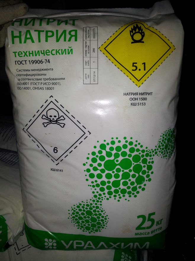

Нитрит натрия
Или просто технический нитрит натрия, он также позволяет во время мороза поддерживать бетон в жидком состоянии.

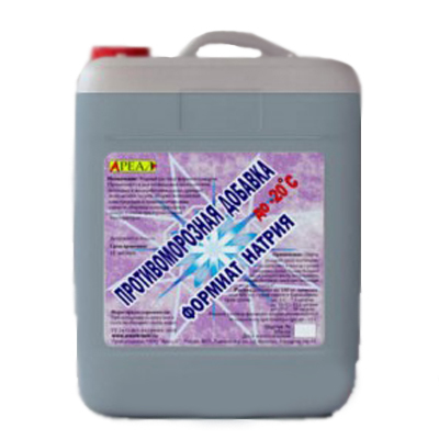

Формиат натрия
Используется при замесе раствора, продаётся уже в жидком виде.
