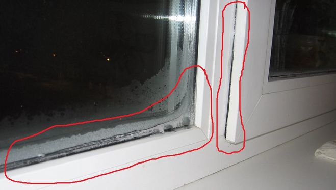

А вот другой параметр стоит учитывать - это влажность в квартире, так как при большой влажности будет замерзать вода в точках соприкосновения с морозом, тут хватит и -5 градусов, для того, чтобы в режиме зимнего проветривания в щелях окна появился лёд, а чем ниже будет температура, тем больше льда будет образовываться.
Именно из-за влажности в комнате (она может образовываться даже если у вас прекрасная вентиляция, если на кухне идёт приготовление еды или вы только что сделали влажную уборку, или приняли ванну и открыли ванную комнату, много разных причин) и не рекомендуют открывать окна в режимах проветривания, так как лёд, который образовывается в щелях потом при закрытии окна может повредить уплотнения и механизмы окна.
Лучше всего, если надо проветрить и вы знаете, что влажность в квартире поднялась, тогда откройте окно настеж в горизонтальном или вертикальном положении, при таком открытии холодный и морозный воздух будет отталкивать тёплый и влажный воздух подальше от окна и конденсат не сможет собраться внутри между профилями подвижных и неподвижных деталей окна.
Вот такая наледь в углах стекла и на щели приоткрытого окна сигнализирует о повышенной влажности.
