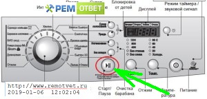

В первую очередь надо остановить стирку, пена может попасть на электрическую часть машины и далее произойдёт замыкание.
Нажимаем и удерживаем секунд 5-7 вот эту
кнопку "старт-пауза", процесс стирки будет остановлен.
Просто вынуть вилку из розетки, этого мало, машина не сбросит программу, она просто перестанет стирать.
Многие модели стиральных машин тут же начинают сливать воду.
Далее открываем люк, достаём бельё.
Затем уже действуем от причины, порвана манжета меняем её, не тот порошок, чистим лоток, засыпаем порошок для автоматов, запускаем процесс стирки.
Если всё дело в стиральном порошке, то можно в начале запустить стиральную машину в режиме "полоскание + отжим", в этом режиме лишняя пена будет удалена и далее уже закладываем бельё и запускаем нужную программу стирки.
