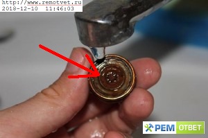

Открутите аэратор на смесителе (насадку на гусаке) скорей всего увидите вот такую
картину.
Те самые сеточки полностью забиты ржавчиной.
Их надо промыть, или вообще уберите их, если вода сильно ржавая.
Конечно струя воды будет не такой "мягкой", но всё же это лучше чем слабое давление.

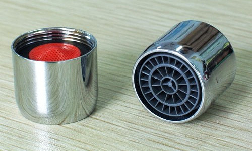

Если у вас на кухне слабый напор воды из смесителя, а в ванной комнате вода идёт из смесителя хорошо, то в первую очередь нужно проверить - одинаковый ли напор холодной и горячей воды выходящей из смесителя. Если напор одинаково слабый, то следует разобрать, прочистить и промыть аэратор смесителя - скорее всего он забился грязью и отложениями.
Аэратор смесителя

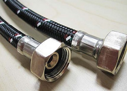

Если напор горячей (или холодной) воды слабее, то необходимо проверить её гибкую подводку к смесителю - это второе "узкое" место где возможно образование "пробки". Подводку нужно снять, прочистить, промыть, а при необходимости - заменить на новую.
Гибкая подводка
