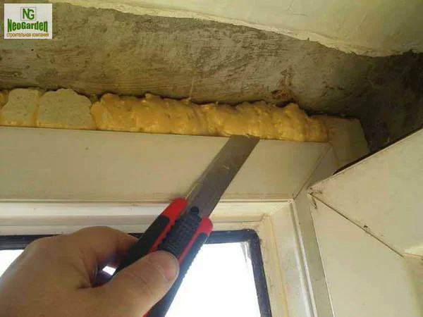

Чем и зачем обрабатывают монтажную пену после того как её срезали?
Исаев Николай [21.9K] 7 лет назад
Монтажная пена при всех своих достоинствах имеет и недостатки. Один из них подверженность к разрушению от лучей ультрафиолета. Пена сначала темнеет, становится коричневого цвета, потом начинает сыпаться как песок. Сначала верхний слой потом всё глубже и глубже.
Чтоб предохранить от разрушения достаточно прикрыть пену чем либо, краской, шпаклёвкой или чем-то ещё. При установке пластиковых окон, даже пластиковые уголки прикрывающие пену спасают её от ультрафиолета. В тёмных местах помещений можно не закрывать её, это уже зависит от эстетики.
Для защиты от ультрафиолета и разрушения, достаточно её покрыть лаком прозрачным или акрилатным красящим составом. Также, для этой цели, существует монтажный скотч.
