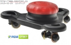

Если обои влагостойкие и смачивать их бесполезно, то нужен вот такой
"обойный тигр" (игольчатый валик, или тем более нож, не подойдут), он прорезает только слой обоев не затрагивая (почти) шпаклёвку и тем более не затрагивая (не повреждая) слой картона ГКЛ.
После такой перфорации, обои можно смочить и удалить.
