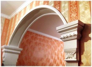

Перед тем как начать работу по оклейки обоями арки, надо определиться с тем какие именно обои лучше всего приобрести.
Скорей всего Вы захотите оклеивать одинаковыми обоями с стены и арку, поэтому покупаем обои без рисунка (без чёткого совмещения), сами понимаете почему, обои на арке и так сложно стыковать, а попадать в рисунок с большим шагом вообще практически не возможно.
Поэтому покупаем обои с каким нибудь абстрактным рисунком который не требует совмещения.
Что касается типа обоев, то подойдут и виниловые и флизелиновые и стеклообои.
Вариантов оклейки обоев несколько, мне больше всего нравится комбинированный. Другими словами, арка оклеивается обоями, перед обоями клеим арочный уголок, а внутренняя поверхность арки оставляется под покраску, смотрится красиво и оригинально.
Второй вариант это оклеить всю арку обоями (тоже не плохой вариант, но я не сторонник поклейки обоев на арку без декоративного уголка, уголок сверху на обои клеить категорически нельзя).
Приступаем к оклейке арки: Берём в руки рулетку и рассчитываем ширину листов от угла стены на которой находится арка, делаем так что бы ближний к арке лист не оказался слишком узким по ширине, то есть чем больше нахлёста на арку тем лучше ( с противоположной стороны арки делаем всё тоже самое).
Полотно которое нахлёстывает арку, клеем как обычно, затем берём очень острые ножницы и отрезаем лишнюю часть листа, оставляем сантиметра три для нахлёста на арку.
