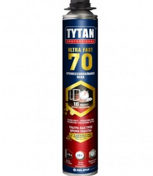

Около полугода назад столкнулись с проблемой быстрого монтажа окон и дверей. Вернее, не самого монтажа, а нужно было сдать объект для завершения работ по фасадной отделке дома. Вот тут нашей бригаде и порекомендовали пену, которая полностью затвердевает за 1,5 часа! Не сутки, а именно- 90 минут.
Это пена от компании Selena Group и называется TYTAN Professional ULTRA FAST 70.
Мало того, что она бустро твердеет, так и объём у неё на выходе- около 70л!
Цена за баллон- около 300р.
