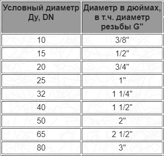

Таблица соответствия Ду, DN в мм и дюймах:
