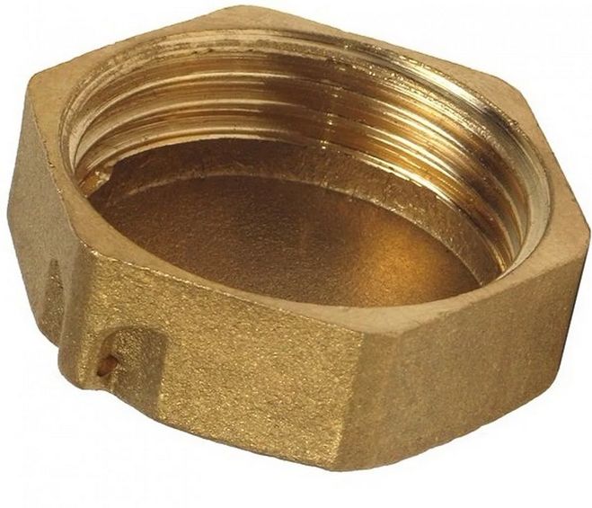

Есть в продаже вот такие
заглушки с внутренней резьбой (заглушка резьбовая "мама") и "ушком" под опломбировку.
Заглушки (но не все) идёт с прокладками, для надёжности можно на наружную резьбу отвода подмотать уплотнитель, например фум-ленту и далее уже накручивается заглушка.
И при этом прокладка не убирается, то есть прокладка и фум-лента работают в паре.
По надёжности заглушка ни чем не хуже варианта с завариванием отвода, у меня такая заглушка стоит уже несколько лет и нет никаких проблем.
Чтобы определиться с размером заглушки можно отвод измерить штангенциркулем, или же ориентиром может быть старый кран который раньше стоял на этом отводе.

На отводе от стояка был установлен коренной кран, то есть резьба на отводе уже есть, Вам нужна только вот такая
заглушка "мама" (внутренняя резьба) с прокладкой.
С диаметром заглушки можно сориентироваться по старому крану, или же возьмите в руки штангенциркуль и измерьте диаметр отвода.
Из личного опыта могу добавить, даже если заглушка с прокладкой (а есть резьбовые заглушки и без прокладок), то всё равно на наружную резьбу (резьба "папа") отвода лучше подмотать уплотнитель.
Это может быть фум-лента, пакля, сантехническая нить, или комбинация уплотнителей, к примеру в начале подматывается пакля, сверху пара витков фум-ленты.
