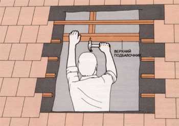

Чтобы установить окна в уже готовой крыше, нужно определиться с местом их расположения и вырезать в кровле отверстия необходимого размера между балками стропил, так, чтобы не нарушить конструкцию крыши.
Внизу и вверху оконного проема установить подбалочники закрепив их с боковыми балками.

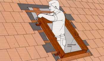

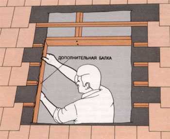

По бокам между подбалочниками устанавливаются дополнительные балки, тем самым формируется оконный блок:
Затем нужно сделать внутренние диагональные замеры рамы - они должны быть абсолютно одинаковыми при правильной сборке.
Затем оконная рама фиксируется кронштейнами по диагонали в противоположных углах. А уже после этого крепится на четыре кронштейна к стропилам:
После этого в раму вставляется само окно. По периметру окна установить водоотводный металлический оклад.
