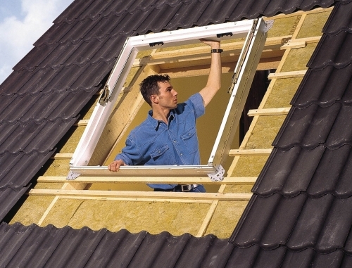

Монтаж надо начинать с определения расположения окон и закрепления их размеров изнутри. Ширина окна должна быть примерно на 3 см больше шага стропил, чтобы окно можно было закрепить на стропилах и на нижнем монтажном брусе. Отступая от стропил на 2 см, срезается обрешетка.
В районе расположения нижнего края окна прибивается монтажный брус. Его толщина должна равняться 5 см или быть больше. Думаю, что окна будут устанавливаться уже готовые, от производителя. В таком случае они комплектуются инструкцией. Остается только ей следовать.
