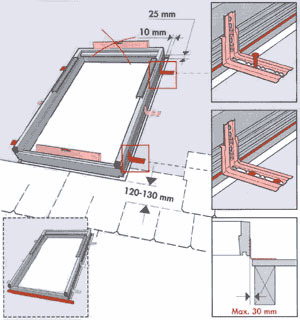

Сначала в крыше делается проем необходимого размера, он должен быть немного больше, чем само мансардное окно.
Для удобства монтажа можно установить временную балку опору.
Сначала по уровню устанавливаются нижние углы окна и закручиваются на шурупы. Сильно затягивать крепления не надо, чтобы была возможность дальнейшей регулировки.

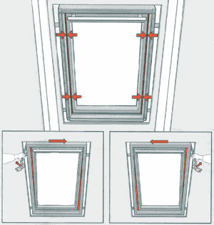

Нужно отрегулировать зазоры по бокам между коробкой и рамой. Это очень важно, чтобы окно было герметичным, чтобы в него не попадал ветер и влага.
Для регулировки зазора можно использовать специальный пластиковый клин, который идет в комплекте к окну.

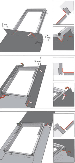

При монтаже окна с внешней стороны нужно сделать напуск гидроизоляционного слоя прямо на коробку окна, чтобы обеспечить качественную гидроизоляцию.

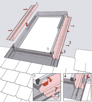

Далее идет установка оклада. Все его части должны плотно прилегать к оконному блоку.
Все крепится креплениями, идущими в комплекте с окном.
