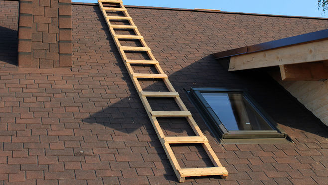

1 снаружи
  • без каких-либо дополнительных приспособлений к мансардному окну можно добраться по крыше, угол наклона которой составляет до 45 градусов,
  • если передвигаться по крыше проблематично, ее оборудуют переходными мостиками, которые ведут к мансардному окну. Система переходных мостиков представляет собой решетчатые платформы, установленные на кронштейны. Доступ к переходным мостикам можно получить забравшись на крышу по приставной лестнице или выбравшись на крышу при помощи другого мансардного окна, к которому есть беспрепятственный доступ
