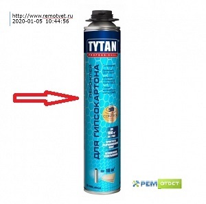

ГКЛ к ГКЛ клеил вот такой
клей-пеной для гипсокартона "Титан-профессионал" (к пене нужен пистолет).
В отличие от "обычной" монтажной пены, клей-пена почти не расширяется (не увеличивается в объёме) при застывании, адгезия на уровне.
После нанесения клей-пены у Вас будет возможность корректировать поверхность в течении 5-7 минут.
Наносится клей-пена при температуре не ниже +10 градусов.

Клей-пена наносится по периметру листа ГКЛ с отступом от краёв, а так же по центру листа.
Прижимаем гипсокартон к поверхность и проверяем ровность монтажа уровнем и далее монтаж следующих листов ГКЛ в той же последовательности, не забывайте оставить зазоры между листами ГКЛ (ориентировочно 3-5 мм).
