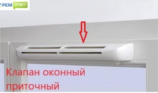

Если установлены окна со стеклопакетами, (они практически герметичны и нет притока свежего воздуха), то проблеме естественной вентиляции придется уделять повышенное внимание.
Выход, это установка вот такого
оконного приточного клапана, лучше устанавливать вместе с окном (это дополнительная "опция").
