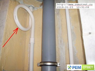

Скорей всего сантехники сэкономили на вот таком компенсаторе,
главное назначение компенсатора, обеспечение компенсации на линейном расширении трубопроводов.
То есть температура воды в стояке ГВС разная, наблюдаются температурные перепады, труба меняется в размерах отсюда и прогибы.
Компенсатор можно установить на полипропиленовую трубу и чуть позже, то есть Вашу проблему можно решить впаиванием компенсатора через муфты (см. фото выше).
Если нет компенсатора в виде готового изделия, его можно сделать самостоятельно, нужны уголки 90 градусов, муфты, кусок полипропиленовой трубы такого же диаметра что и стояк.
Из этих материалов делается п-образный (не петля) компенсатор.
