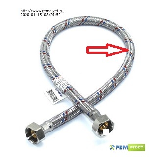

То есть в оплётке есть вот такие
вкрапления синего и красного цвета (на фото шланг "мама-мама"), такой шланг можно использовать и на горячей и на холодной воде и менять их метами.
Реже продаются шланги только с синими, или только с красными вкраплениями в оплётке.
