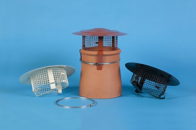

Но только надо в этом случае соблюдать технику безопасности при топке самой печки. Нужно чтобы мелкие искры из трубы не разлетались по воздуху, а гасились как-то там же в трубе.
Можно строить не опасаясь пожаров и возгорания деревьев, дым, выходящий из трубы, недостаточно горяч, чтобы поджечь дерево. На всякий случай надо зачистить нижние ветки деревьев, а на трубу поставить какой-нибудь искрогаситель с сеткой или другую конструкцию, препятствующую разлету искр. И тогда ваша безопасность будет гарантирована.
