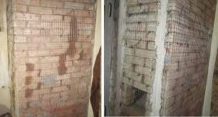

В первую очередь нужно подготовить поверхность печи — тщательно очистить ее от грязи и пыли, если есть, удалить старую штукатурку. Делать эту работу лучше всего металлической щеткой или дрелью со специальными насадками. После чего расшивают швы на глубину 10 мм и снова очищают поверхность от пыли и хорошо увлажняют.

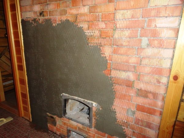

Теперь подготовленную поверхность печи обтягивают металлической сеткой,предназначенн­ой специально для штукатурных работ с ячеей 50 на 50 мм и закрепляют ее дюбелями или саморезами. В местах, подвергающихся нагреванию сильнее всего (у варочной поверхности и топочной дверцы), сетку закрепляют особенно тщательно.
На сетку наносят мастику или цементно-глиняный раствор, приготовленный в следующих соотношениях:
цемент марки 400 (не ниже) — 1 часть;
глина — 3 части;
просеянный речной песок — 0,2 части.
Нанесенный раствор тщательно выравнивают, стараясь не допустить бугров и глубоких впадин. Чем тщательнее выровнена поверхность, тем лучше ляжет плитка и меньше будет расход клея. После полного выравнивания не сильно протапливают печь и после высыхания поверхности можно приступать непосредственно к облицовке.

  • первое что нужно сделать очень тщательно очистить печь от всего что может шелушиться и осыпаться, прямо взять щётку по металлу и очистить кирпичи и швы.
  • второе это крепление металлической сетки для армирования, крепить нужно очень надёжно, хорошо растягивая, чтоб сетка была натянута на стене и максимально прижималась к кирпичам, используйте как можно больше крепежа на максимальном расстоянии не более 30 сантиметров один от одного в ряду и между рядами в шахматном порядке.
  • третье после крепежа, пылесосом и щеткой нужно обязательно убрать всю пыль от последствий крепежа сетки, а стенки после смочить водой с опрыскивателя, пусть кирпичи возьмут влагу.
  • четвертое нужно приготовить рабочий раствор термостойкого плиточного клея - обязательно термостойкого плиточного клея для печей и каминов, никакой другой плиточный клей использовать нельзя. И начать наносить плиточный клей на стену, тонким слоем, чтоб лишь выйти в основу с сеткой, то есть не нужно полностью штукатурить сетку, пока она не скроется, а нужно лишь как бы в ноль заподлицо с сеткой нанести слой клея.
  • далее ожидаем пока влага из плиточного клея уйдет в кирпич и он немного подстынет (ждать пока высохнет или оставлять на ночь нельзя, нужно работать быстро, чтоб в результате образовался монолит клея который надёжно сцепиться с кирпичами печи, будет армирован металлической сеткой и соответственно приклеит кафель.

Сначала подготавливаем поверхность и обезжириваем ее. При наличии краски, нужно поверхность очистить от нее. Если это не удается, то армируем поверхность специальной сеткой. Размером ячейки должны быть 1,5+1,5
