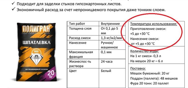

Различные производители дают и разные инструкции, так если собрать все виды рекомендаций, то получается примерно такая градация:
Минимальная температура нанесения шпаклёвки +5 градусоы по цельсию, но многие производители не опускают её ниже +10 градусов, так например рекомендует Кнауф.
А вот по максимальной температуре практически у вех (насколько я помню) ограничения до +30 градусов.
Так что в среднем температура использования (нанесения) шпаклёвки в пределах от +10 до +30 градусов.
Теперь о вашем случае, температура на улице +35 градусов, это на 5 делений уже превышает рекомендуемую, так как чем выше температура воздуха, тем быстрее шпаклёвка теряет влагу, а соответственно может произойти неравномерное высыхание, которое перерастёт в трещины, с последующим опадением штукатурки.
