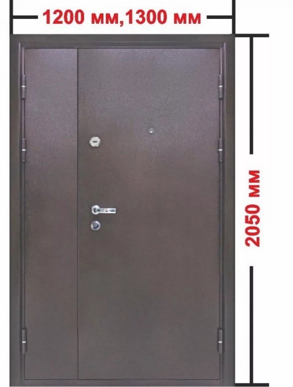

Входные двери могут быть двустворчатыми, полуторными, одностворчатыми.
Ширина и высота таких дверей разная.

Обычно стандартные двери изготавливаются высотой 2030 мм, или 2050, 2070 мм, 2100мм.
Ширина:
860 мм, 900 мм, 950 мм и 100 мм, это всё стандартные размеры, вот таблица
для ознакомления.
