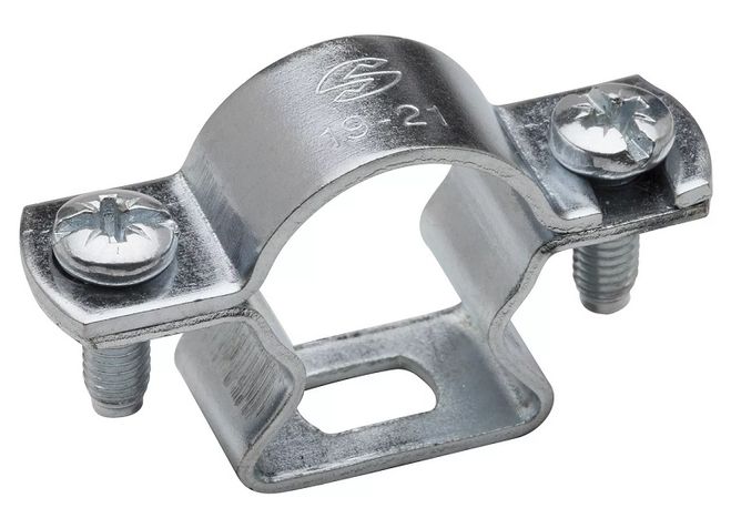

Если пластиковые трубы, тогда покупаете крепление для трубы к стене, но только с защёлками, вот такие:
С двух сторон от крана, в непосредственной вблизи к нему, устанавливаете эти крепления и защёлкиваете в них трубу. Если краном пользоваться аккуратно, тогда этого вполне достаточно.

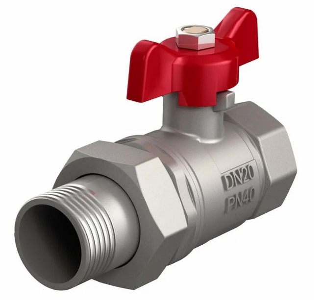

Если кран ещё не приобрели, тогда советую его купить с уже встроенным креплением, они тоже разных видов бывают, примерно такого плана:
Также в моей практике были случаи, когда кран крепили через уголок к стене при помощи контргайки. Если кран такого вида, то надо сделать уголок и перед тем, как устанавливать кран, накинуть угольник перед закрученной контргайкой.
После установки крана надо затянуть гайку.
