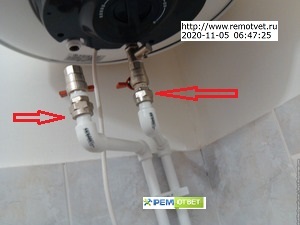

Бойлер у меня подключался полипропиленовыми трубами, если у Вас так же откручиваем вот эти
"американки".
Далее, отсоединяем трубы от бойлера и снимаем (вода уже слита) бойлер с крепления.

Если трубы полипропиленовые, отступаем от тройника примерно 1,5 см, отрезаем трубу и впаиваем полипропиленовую заглушку "мама".
Если трубы иные, то понадобятся резьбовые заглушки с внутренней резьбой ("мама").
В принципе эти же трубы можно использовать при установке бойлера в другом помещении.
Если трубы короткие, то можно их удлинить при помощи вот такой
соединительной полипропиленовой муфты и куска (отрезка) трубы.
Далее, понадобятся 2 тройника, чтобы "врезаться" в трубы внутренней разводки.
Разрезаем трубы в нужном месте под бойлером, впаиваем тройники, от тройников разводим трубы к бойлеру, подсоединяем их (через "американки") к водонагревателю.
