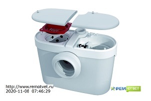

Можно конечно установить вот такой
фекальный насос - измельчитель для унитаза.
В этом случае все стоки будут перемещаться по канализационной трубе в принудительном порядке, но это не дешёвое устройство, и в целом оно не нужно так как унитаз подключается к трубе (тройнику) диаметром 110 мм.
И плюс насос измельчитель не работает без электричества, если в доме отключат электричество, то это станет большой проблемой.
