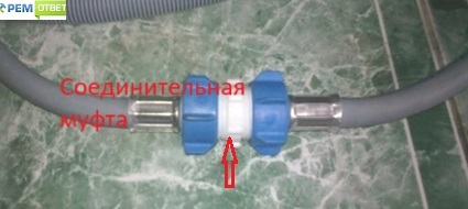

Далее понадобится специальная соединительная муфта, в некоторых моделях стиральных машин она идет в комплекте со стиралкой, если нет,то покупаем отдельно.
Перекрываем кран подачи воды в стиралку (он уже должен быть установлен, заранее).
Осталось закрутить гайку на одну сторону соединительной муфты и гайку второго шланга с обратной (противоположной) стороны, этой же, муфты.
Вот фото, для наглядности
такого соединения.

Если по какой-то причине нет возможности ближе к стиралке вывеси трубу ХВС, то нужно приобрести вот такой
соединитель ("бочонок") для наливных шлангов и плюс второй шланг (продаются по отдельности).
Откручиваем гайку наливного шланга с крана для стиралки.
Далее, так как уплотнять резьбу фум-лентой не нужно (см. выше, под гайками прокладки) то накручиваем гайку на соединитель (ниппель) и выжимаем прокладку (я это делаю в ручную без ключей).
С 2 стороны соединителя накручивается гайка нового наливного шланга, выжимаем прокладку.
Всё, осталось прикрутить гайку наливного шланга к крану, открыть воду и можно пользоваться.
