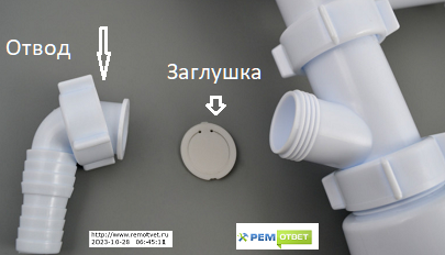

Отводов на сифоне может быть несколько, один под сливной шланг стиралки, другой под посудомоечную машину.
Отвод может представлять единое целое с корпусом сифона, или быть разборным (крепится гайкой, под ней прокладка).
При необходимости разборный отвод можно снять и заглушить, заглушка в комплекте.

Вначале нужно определиться какой это отвод (патрубок), он может составлять одно единое целое с корпусом сифона, или быть разборным, крепится к сифону гайкой, под гайкой прокладка.
Если на сифоне разборный (при необходимости отвод можно убрать и заглушить) отвод, то убедитесь что течь из под шланга, а не гайки.
